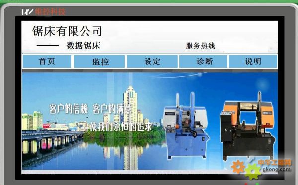

一、简介
     全自动带锯床用于切割金属材料,在机加工中是不可缺少的一种机械,应用广泛。

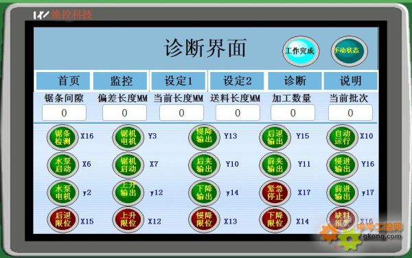

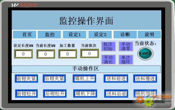

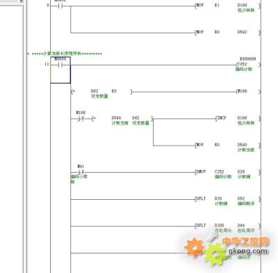

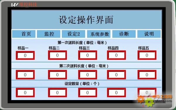

三、组成部分
    如图1为监控与操作区,图2为设定界面与配方  图3为诊断界面实时诊断可能出现的错误 最后为PLC高数计数区。
