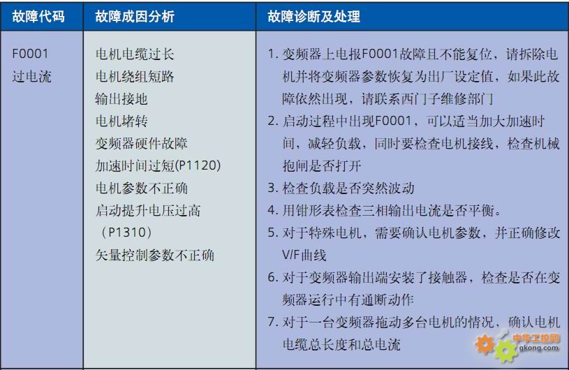

谁有西门子440变频器的说明说啊?报警F0001故障怎么消除啊?紧急求助,联系QQ495885375

2楼说了

过流故障

这说明书 网上很多啊

是呀,MM440的说明书,在西门子网站即可下载到。不难找;
无独有偶,我也遇到了一个MM440的F001故障,不能复位,于是拆下来运回单位,再通电,奇迹般的OK了。我想你若是把电源断掉,然后气泵吹内部的灰尘,再上电试试,也许就解决了。
