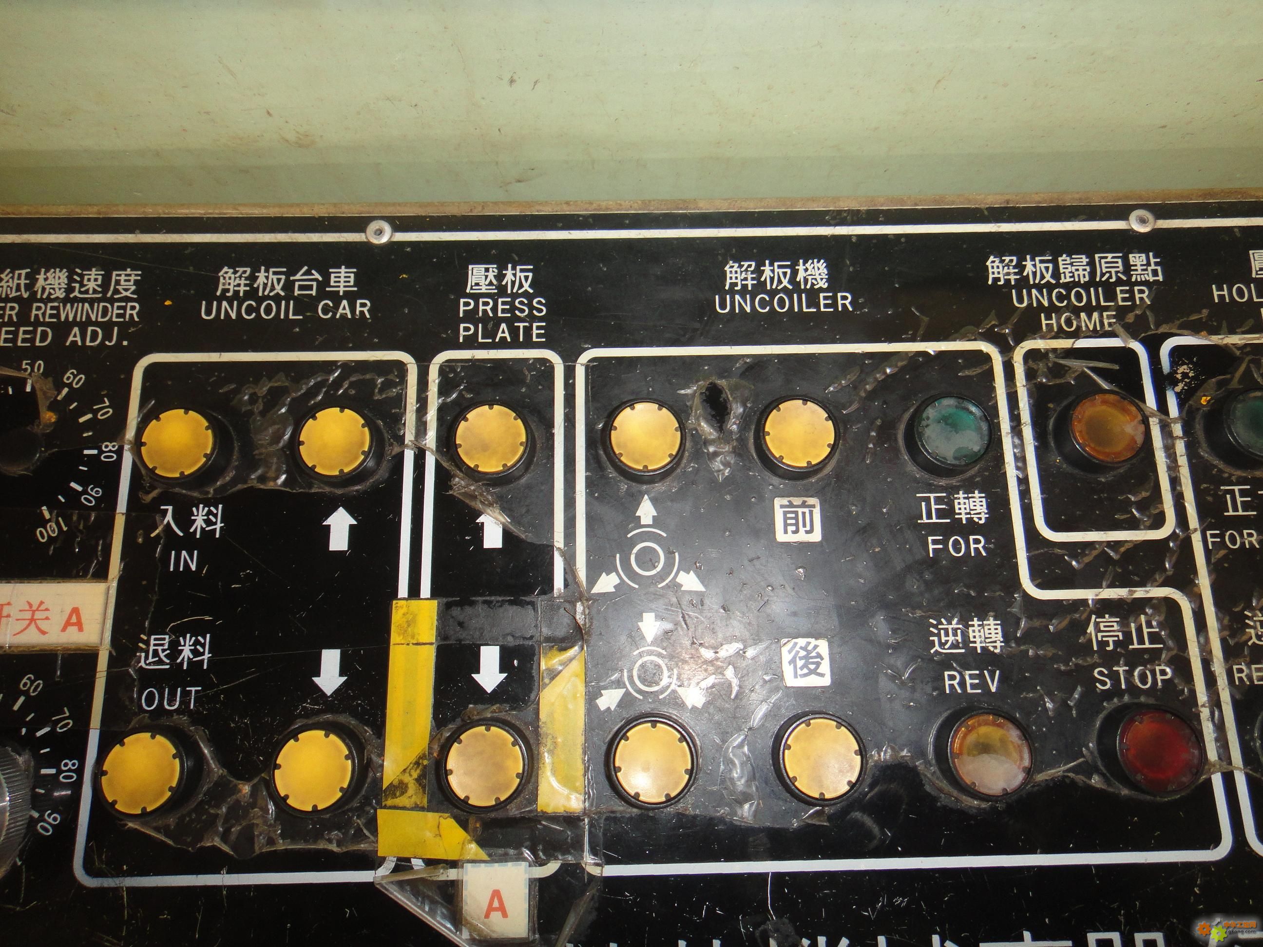

感谢各位网友的帮助。
之前解板机台车的故障正是停止按钮损坏。因为是间断性的故障。所以今天才解决了。我试过用手常按着停止按钮时,点动台车的正反转。出现的情况是一样的。

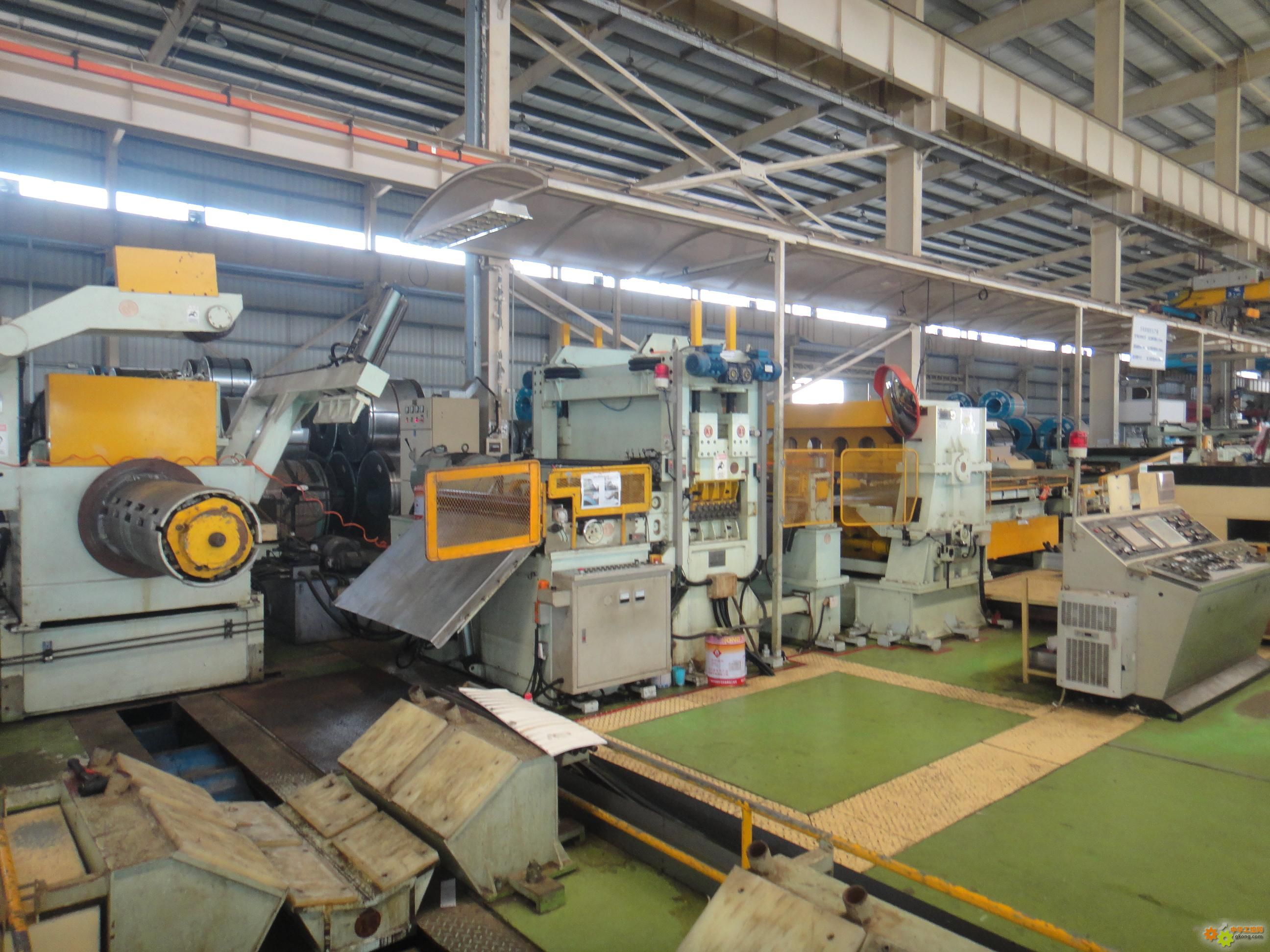

飞剪

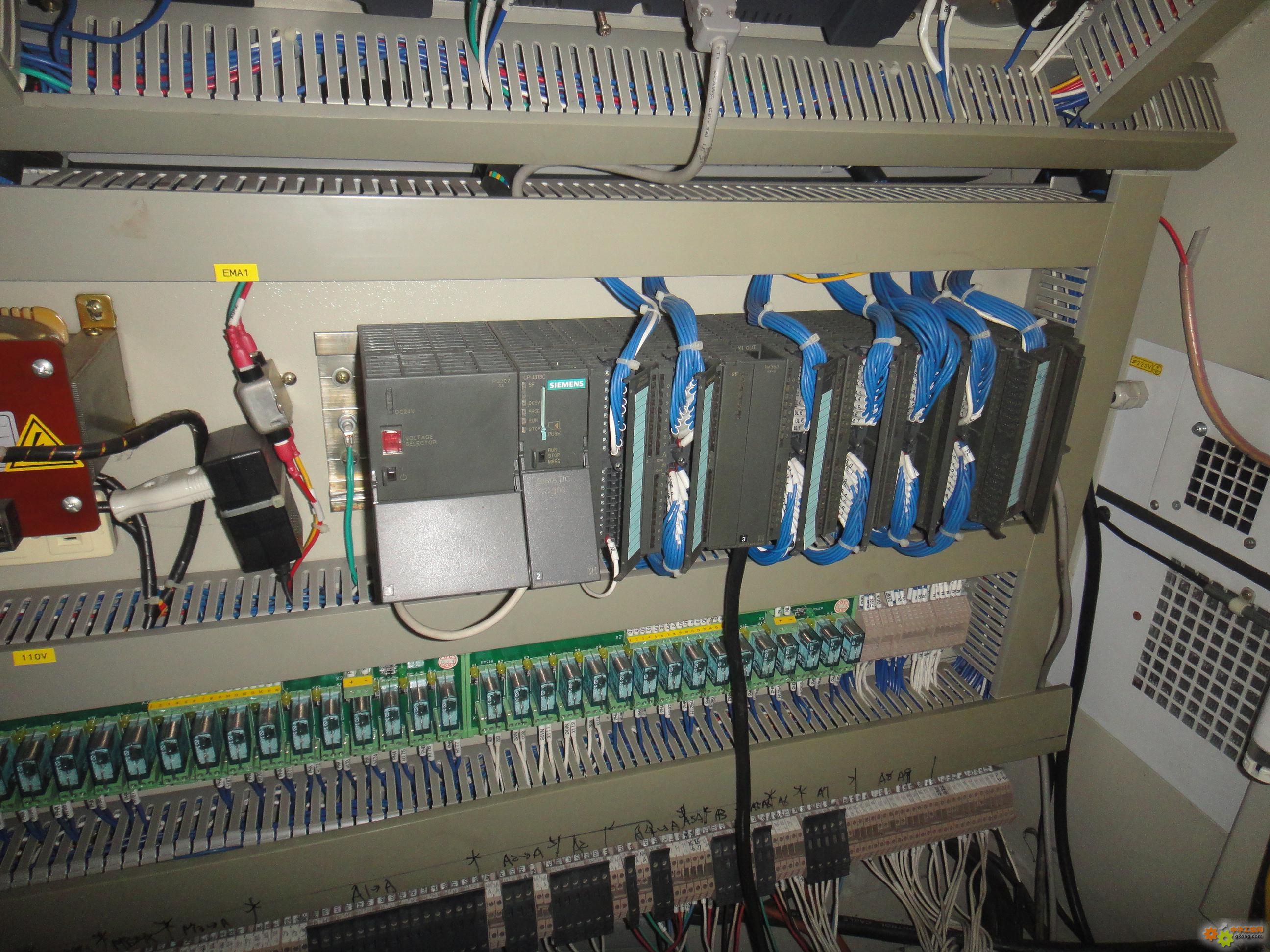

自己买了一台二手电脑安装了300/200的软件进行学习。

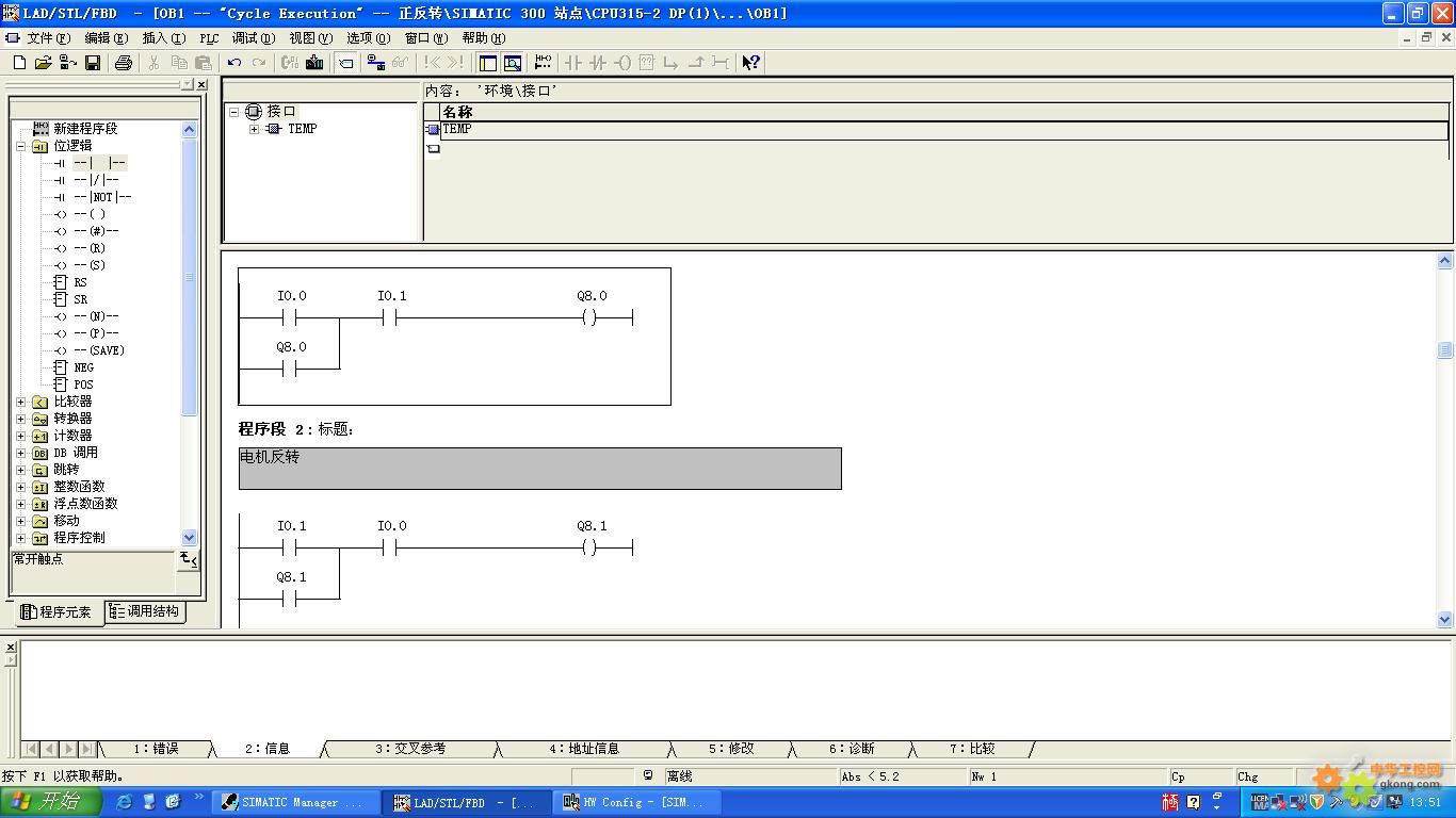

简单练习300的编程。新手上路!!表情

这种按钮也是西门子专用的。按下时用万表去量没有反应的。换了几个档位量出P1与I的端头间电阻竞然有2M欧左右。起初以为这东东是不是坏了呀。装了上去没想到还真能用!服了!!
