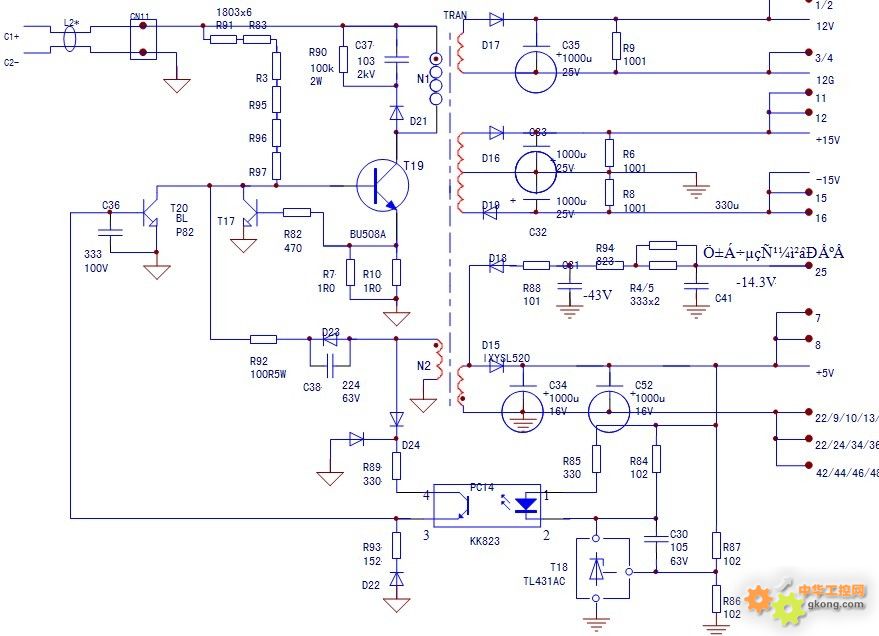

在修一台海利普A变频器,上面的三极管BL P82买不到,请问可以用什么代换?
为什么测得T19的BE脚有直流80V的电压?装上三极管T19有吱吱的声音?
[此贴子已经被作者于2013/10/11 16:11:40编辑过]

三极管BCX56-16贴片代码就是BL,很容易买的啊!具体资料见附件。表情

已解决了,量C32有有短路,R93电阻变值

自激式的
