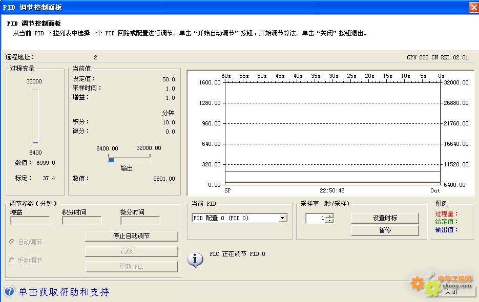

发表于:2013/10/10 13:12:38

可能是我使用的横河UT320仪表输出的毫安信号有问题,  没有找到这种仪表的说明书, 不知道如何改变仪表的量程。

你这个输入的设定值和测量值差的这么远呢,单位要化成一样

我原先自动调节总出现这问题,后来压根就不用自动了

输入已经低于下限值了!

输入mA信号与温度不对,不知道这种仪表的量程如何设置,也不知道现在设的量程是多少

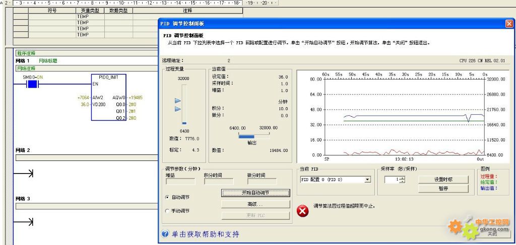

发表于:2013/10/16 22:55:23

原因找到了, 一是仪表的量程通过测试计算为1600, 也就是1600度对应20mA
二是输入波动大,将输入负极与电源负极连接,波动较小。
三是PID自动调整很慢,需要较长的时间。
