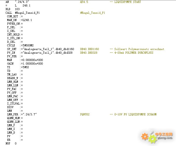

关于下面程序段问题

运行过程中监控,看到24/3.7值为16#0000,量输出线电压为0V,不知道是不是意味着无输出信号
监控值为0,输出电压为0V,实在看不出有啥问题。

回复 #2楼 cvlsam
我想问问就是24/3.7 值是怎么出来的?
没看见旁边有双引号?那是符号编程~~
