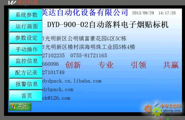

   1、首页:点击左下角的开始将会画面跳转选项。
  (1)系统参数:跳转到触摸屏自带的分期付款界面,进行分期加密,保障客户的利益。
  (2)运行画面:跳转到运行画面。
  (3)参数设定:步进电机参数设置,及延时设置,配方上传与下载。
  (4)手动操作:跳转至手动画面
  (5)监控信息:PLCI/O监控
  (6)配方记录:记录配方上传和下载信息
  (7)报警信息:记录系统报警信息

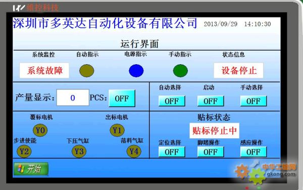

     2、运行画面:运行画面包含了设备当前的工作状态,PLC的输出监控,物料产量的显示,手/自动切换,贴标操作模式的选择。

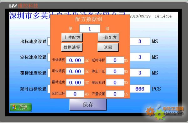

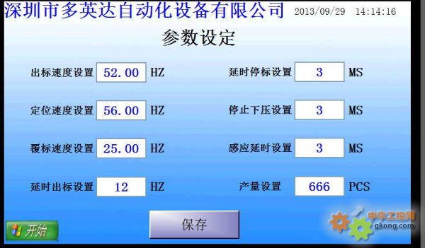

     3 、参数设置及配方:该画面可以对两台步进电机的速度进行设置,以及停标延时、下压延时的设置。当设置完这些参数后,点击保存可以画面会弹出配方上传与下载的子画面,可将新设置的参数保存到配方中,亦可将原本存在于配方中的参数下载到PLC当中,配方中的参数均为断点保存。

     这个项目总体比较简单,只需注意脉冲输出指令用带加减速的,这样才不会对电机造成较大损耗,电机的震动也较小。驱动器电流只需调到能驱动负载即可,减少电机发热。
