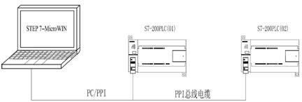

我现在有根PC/PPI电缆,还做了一根DP线,但是我不知道两个224的PLC如何按图示连接好?

原来还要这么个插头? 不知道如果没有这种插头,DP线能否与编程线直接并接?  也就是说另一台PLC的3、8直接接到PC/PPI编程线的3、8针脚上。

应该是可以的,只要连接紧密无短路就行
那个插头好像是带编程口的profibus DP插头
实际上也只是多提供一个九针口而已

最好接上接地

自己做条线一样用
33 88就行了

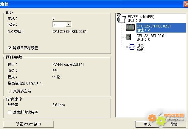

已经搞好了,谢谢各位

晕 DP头是带偏置电阻的 直接用9针头焊就好了

按照图示接的网络,一直没有调试成功,不是没有反应,两个PLC的数据没有传递就是出现一些莫名其妙的错误。
最后是两个PLC分开写入程序,然后用两根线33 、88连接,竟然才可以。
