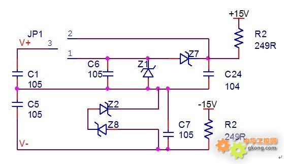

此图为某变频器控制端子上模拟电压输出端子。客户反映没有电压输出,接受后测得C1电容短路,将输出电压拉低到地。更换C1后问题就解决了。请问都有哪些原因导致C1短路,或者电容损坏

C1和C5之间为模拟地,图中忘了标注。
