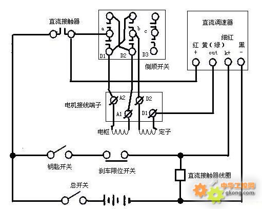

这是一个电动三轮车的电路图,我看不懂。请问这个直流电机是怎么前进 和后退的。我知道通过倒顺开关。可是还是看不懂。 给我讲讲好吗。

知道的朋友说一下,还有 这个控制器输出的是啥信号啊。

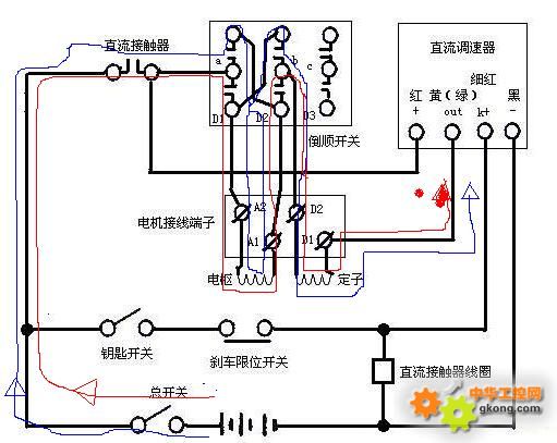

控制器输出的是可调的直流电压信号,它前进 和后退是改变电枢头尾决定的。它的电枢和定子串联的,假如中间的触头跟上面链接正电源经电机A1-A2-D2回路,中间的触头跟下面链接正电源A2-A1-D2回路。估计是这样

假如正转回路是:红(+)_a_D2_A1_A2_D1(倒顺开关)_b_D2_D1_黄(绿);那么反转就是:红(+)_D1(倒顺开关)_A2_A1_D2(倒顺开关)_D2_D1_黄(绿)。通过电源的正负极改变电机的方向。

改变电流的方向来改变转向

串激电机,换向改变的是电枢极性。

输出的是直流高低电压,高电压速度快

串激电机,换向就是电枢A1 A2互换位置!

串励电机,A1,A2是电枢正负极切换点
