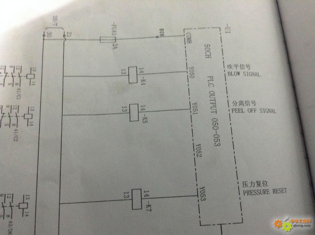

   一、现象:2013.9.27,白班,我们公司一台有恒的模烫设备920,因为换新工作,用另一种工艺,需用到原先好久未用的电化铝分离功能,结果在Eview触摸屏选择此功能,开机后,出现其分离电磁阀一直接通、一直吹气的故障。正常情况应该是分离电磁阀随着纸张、电化铝的动作,间歇动作,间歇吹气。
   二、分析:
   1、电路故障:电路一直接通,一直给电。
   2、电磁阀故障:由于使用的是二通电磁阀,不是普通的二通阀,好像类直动式三通阀,五通阀。
   三、具体维修过程:

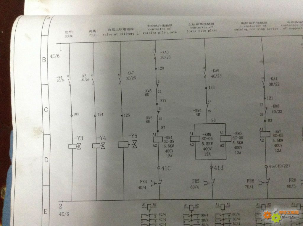

   1、查找电路图,是非常简单的,具体原理是这样子的:
   (1)、触摸屏选取:电化铝分离功能。
   (2)、机器运转,机器检测纸张、电化铝(这个可以从计数器上看出来),PLC输出Y051,中间继电器K5得电,-Y4分离电磁阀得电,开始吹气。具体电路图如下:
   2、开机,走纸,观察K5,发现闪烁,正常。
   3、怀疑是电磁阀故障,可能由于长时间不用,压缩气中的杂质使电磁阀阀芯不灵活所致。取下电磁阀,打开,用电路板清洁剂清洗阀芯,用电笔测试其移动,发现在复位弹簧的作用下,可以复位。
   4、装好,开机,正常。
   四、总结:
   1、电磁阀的工作原理及分类等,我就不说了,发个免费的链接入口:http://www.dqshare.com/soft.aspx?id=146,自己看吧。
   2、电磁阀故障一般有以下两种:
   (1)、电磁阀线圈烧毁,用万用表打一下,就可确定。
   (2)、电磁阀最常见故障,就是由于压缩气含有杂质和油雾器没有或者坏掉,造成阀芯移动不灵活和阀体密封垫损坏
