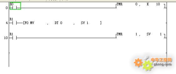

松下fp0主机时间继电器的时间值能否自由设定
2
356
16438
ehszcs
1337
113
16438
作者的所有帖子(1337)
2008/12/10
发表于:2013/10/7 18:51:00

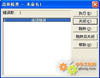

如果写成下面这样就会提示语法错误

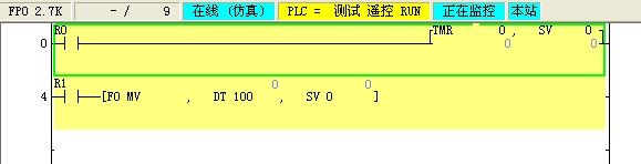

试了一下这样仿真是对的,不知实战如何。发现sv号与dt号不能重复,为什么要这样弄?fp-c系列的就不用,可直接用第一种方法!
