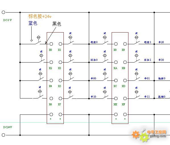

各位老师,我是刚接触松下PLC的新手。现在打算用松下FP0R-C32CT型号的PLC进行电机控制,控制端用三线红外NPN型传感器进行控制,但是目前不知道该PLC输入端口的高电平下限值是多少。如果是24V的话,我想直接用24V电源接入X0口,这样子能否可以测试其简单控制性能呢?求各位老师相助,谢谢~~~

呵呵;传感器选DC24V的没有问题;

没有问题
