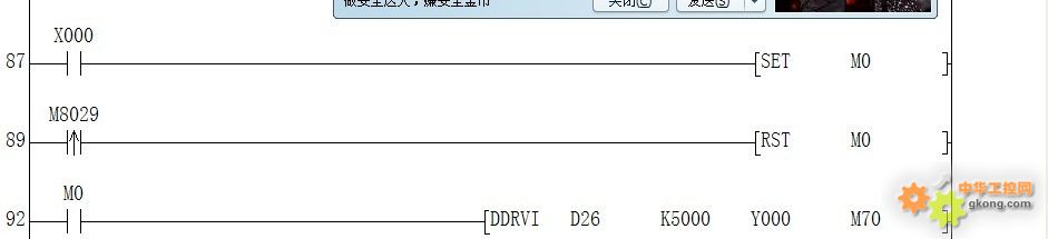

帮我看一下这段程序有无问题?

帮我看一下这段程序有无问题?

我想按一下X0步进电机走一段距离,再按一下走一段。下面的程序按一下正常走,按第二下就不走了,请问是什么原因?

把中间那行放到最下面去试试
