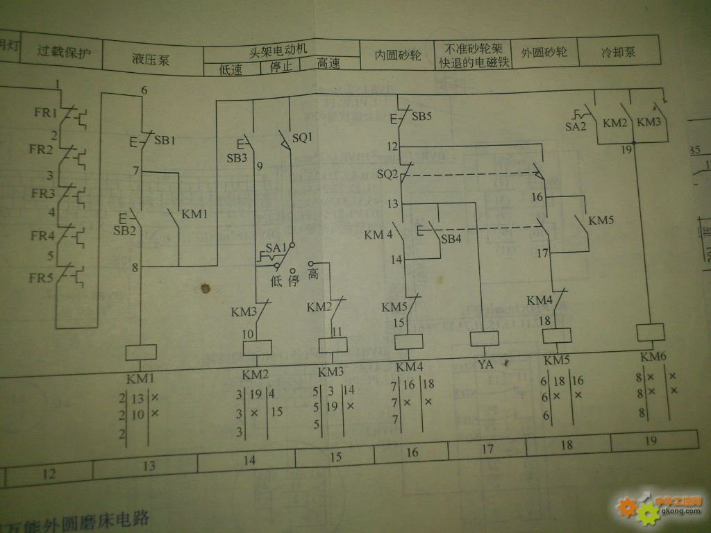

电路图上的有点不懂.请问各位师傅

就是下面接触器上的号码和叉.这是指的接触器上的哪几个接点?

x代表空置,没用!没接线

分别为主触头、辅助常开、辅助常闭,数字号码代表在哪个区域,打叉的表示没有用到的。
比如KM2,3个3表示3个主触头在3区,19表示有个辅助常开在19区,X表示有个辅助常开没有用,4与15表示辅助常闭在4区15区各有一个。
区域划分看图纸下面的数字,像你这张图一共分了19个区

看KM2下方的数3是主触点在3区,19是常开点在19区,4是常闭点在4区

教科书上的表示方法 实际画图时没这些东西把

学习了,之前看过这样的图纸,没理会,也不知道啥意思,今天弄清楚了。
不过现在设计的图纸很少有这么规范的图纸了。。。

实际中接线比较少用这种方法。书本上有介绍的

还可以参看电气制图标准。

2楼详细说明了

楼上说的都对。
