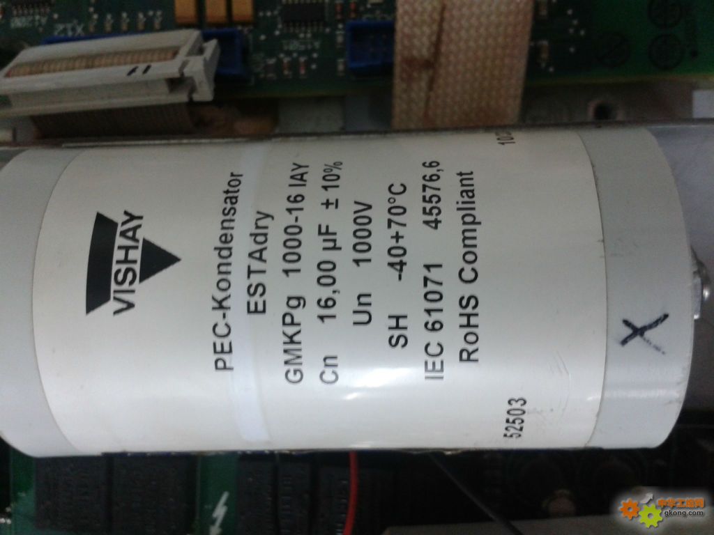

小弟在ABB DCS400 发现这个电容。这个电容是1600uF还是16uF?因为小弟用电容表测出16uF,有坏吗?不知哪里可以购买?谢谢

1600uf

呵呵;变频器及调速器中的,1600uF,1000V;

发表于:2013/10/5 18:10:50
那是个逗号不是点呵呵

哪里可以购买?

发表于:2013/10/5 20:26:06
是1600uf;换块表再测

发表于:2013/10/5 22:02:34
不知道容量大小。但1600uf/1000V电容体积一定不小!!!!!

发表于:2013/10/8 10:58:11
查DATASHEET,就是16uf的

发表于:2013/10/8 14:51:48
我看是16UF的,看看有没有正负极标识,没有的话就是16UF
