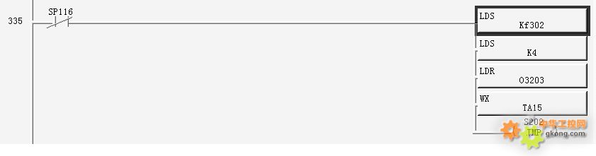

光洋su-6m和abb acs800通信。
第一句是说,用通信口3与2号站通信。
第二句是说,4个字节。
第三句,起始地址,
第四句,写地址,ta15是什么意思?

现在机器通信不上,怀疑通信口损坏。su的通信口3,txd+和rxd+连在一起接到变频器的通信模块b+,txd-和rxd-接在一起连接到变频器通讯模块的a-上。怎么判断是哪部分坏了?我打算用串口调试软件自己写一个数据串和变频器通信一下,可是不知道ta15.是哪个地址。

有SU-6M CPU替换下看是否正常;

找了触摸屏连接下试试
