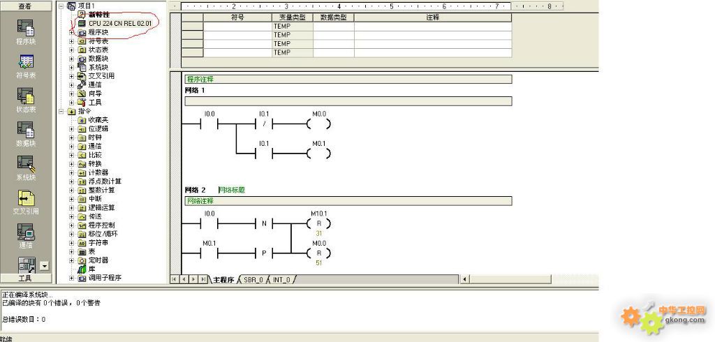

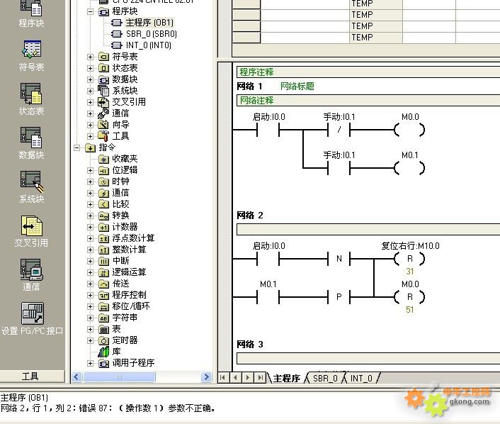

发表于:2013/10/2 22:35:54
正在编译程序块...
主程序 (OB1)
网络 2,行 1,列 2:错误 87: (操作数 1) 参数不正确。

发表于:2013/10/2 23:38:36
我这里编译通过。。。。。。

发表于:2013/10/3 16:43:10
这个程序是现成的,本来是没有问题的,因为原来的符号注释是代码,如SD表示启动,我改为中文注释后就变成了这个样子。
提示网络2有问题,但是无论我如何修改总提示在那个地方错误。

发表于:2013/10/5 21:31:55
程序能通过  不过看起来不顺眼      怎么复位这么多  M10.1后的31个位?

发表于:2013/10/6 10:46:48
程序没有问题啊

发表于:2013/10/7 11:21:34
貌似遇到过类似的问题,拆开就没事了

发表于:2013/10/8 7:47:22
新建个程序,然后复制进去应该没问题,我把这两段码进去后编译没问题……

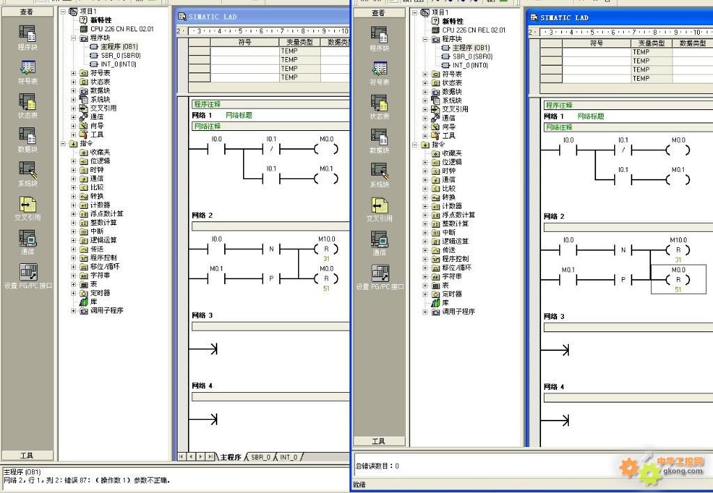

发表于:2013/10/21 14:41:54
以下是引用cfm6662008在2013/10/8 7:47:22的发言:
我新建了两个程序,一个是复制粘贴的,一个是手动输入的,一个有问题,一个没有问题,这是什么毛病?
