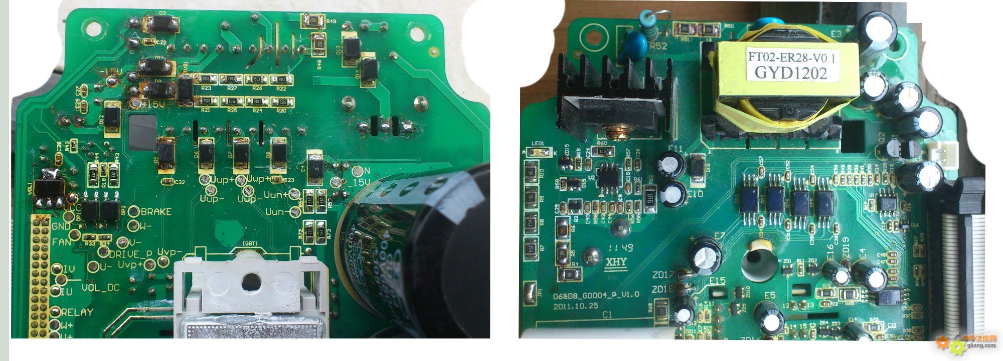

求大神指点,变频上电,直流母线电压530v,但无显示,无输出。开关电源真心不知从何下手,附图 求指点如何检测

现在手头没书,能不能指出哪一块到底是做什么的

有电子技术基础吗?知道开关电源的工作原理吗?都不懂就弄懂再修。

自动化专业,数电 模电基础当然有,就是这么大一块,不晓得咋下手啊

开关电源基本原理知道吗?3844+TL431+Pc817组成的开关电源电路网上搜搜。
你手上有些什么仪器仪表,万用表,示波器,直流稳压电源?
3844 7脚供电,6脚输出。3脚电流检测,8脚基准电压5V,4脚震荡输入。

这东西感觉不是第一次坏了,曾经修过。挑个大的入手,比如开关管,大电容等,呵呵。

无输出你看一下电源有没有起震,看一下U2是不是电源芯片?看一下型号然后查一下PDF,看一下有没有波动电压。

开关电源最好修了,如果连开关电源的检修流程都不懂,个人建议还是给别人修吧,免得把故障弄大
