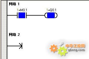

按下700触摸屏按钮S7-200里的M0.1触点为什么保持闭合
在点击触摸屏按钮时Q0.1有输出。而且一直保持,M0.1为什么不断开,谢谢大家

屏里面的按钮当做开关来用的 要再点击一下才能断开

组态编的是置位吧!

不是,就是一个按钮开关,按下通。抬起断开。

按下通,抬起断开,需要触屏上对应的按键设成保持型;

找到原因了,是设置按钮的变量函数为1了,
