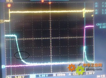

IGBT在关断过程中米勒效应基本没有嘛?开通过程中很明显

看图中黑色圈圈的地方表示米勒效应

没玩过IGBT。但是,如果关断时,有一个延时,那不是很危险吗?

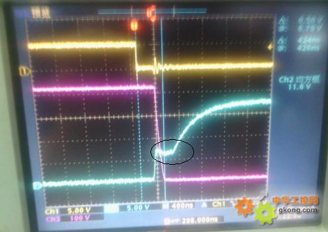

第二张的米勒效应应该在后面那个小尖峰,由于上管导通引起的。
