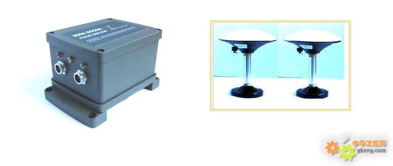

SS300A GNSS双天线微惯性组合定位定向系统
1 产品概述
SS300A 是上海思越电子科技有限公司推出的一系列高性能的GNSS(北斗+GPS+ GLONASS)双天线定位定向系统,该系统可以完成基于北斗、GPS、GLONASS的双天线高精度定向,两米基线定向精度小于0.1°,并且基线长度没有限制。单点定位精度也可达1.5米,结合基站可实现高精度定位(厘米级定位)。该产品结合基于MEMS的微惯性传感器,可很好完成组合导航、定位和定向,克服了短期遮挡和信号失锁问题。
2 产品特点:
? 采用北斗B1、GPS L1、GLONASS L1三系统联合定位或单系统定位;
? 同时实现航向角和滚动角、俯仰角的测量;
? 无基线长度限制;
? 支持外接频标,支持PPS输出;
? 结合INS技术可以在短时遮挡和信号失锁时保持航向和位置推算;
? 高动态数据输出,数据更新率可高达60Hz;
? 高可靠的载波跟踪技术,大大提高了载波精度,为用户提供高质量的原始观测数据;
? 智能动态灵敏度定位技术,适应各种环境的变换,适应更加恶劣、更远距离的定位环境;
? 全面的高精简报文,易于数据传输及配套软件的应用开发;
? 体积小、重量轻、功耗低、性价比高
? 可根据客户需求定制数据输出格式
? 支持定制化服务,可以满足不同行业应用的特殊需求
3 产品应用:
  航空航天、机械控制、系统集成、勘探、精准农业、交通、海洋、港口、气象、国防、科研院所、大专院校等行业的高精度差分定位、测姿、测向、测距、变形测量、授时等。
4 性能指标:
  1、信号跟踪:80通道  北斗 B1 I支路C码;GPS L1 C/A码、L1;GLONASS L1;SBAS: WAAS,EGNOS,MSAS;Galileo可选
  2、精度指标(GNSS)
    单点定位精度:1.5m (RMS);SBAS精度:0.6m (RMS);差分定位精度:0.4 m (RMS)
  3、测姿测向精度:滚动角、俯仰角 精度:0.1° ;航向角精度:0.1°(2米基线)
  4、授时精度: 20ns
5、信号跟踪:
    冷启动:<50s ; 温启动:<30s ; 热启动:<15s ;信号重捕获 :<2s
6、位移精度(CEP):测量运行距离和实际运行距离的差值
    a:≤0.4米(GNSS差分定位)
    b:≤±5米( 推算100米)
7、航向保持:≤5°(2min)
8、加速度传感器的主要技术指标 :
    a:量程:±2g
    b:灵敏度:1.0mg
    c:灵敏度校准误差:±1%
    d:非线性:±1%FS
8、速率陀螺的主要技术指标 :
    a:测量角速度:±500deg/s
    b:分辨率:0.07 deg/s
    c:零偏稳定性:± 0.2 ( 在 ± 250°/秒时) °/sec
    c:线性度:±0.5%FS.
9、数据格式
    标准NMEA-0183
    Compass 二进制 自定义
    CMR/CMR+ 支持
    RTCM2.3 支持
    RTCM3.0 支持
10、物理特性
     尺寸 130mm (L)×90mm (W)×80mm (H)
     安装尺寸:不大于90mm×130mm;
     重量 < 1kg
     外部频标输入接口: MCX
11、射频接口
     天线接口:TNC 母头
     输出电源:+3.3V DC
     输出电流:<100mA
12、通讯接口:2个RS232(115200bps)
13、数据更新率
    定位数据更新率:1Hz、5Hz、10Hz
    惯导更新率 :60Hz
14、电气特性:
    输入电压:5V~18.5V DC
    功耗:小于5.0W
15、环境条件:
    工作温度:-40℃— +85℃
    存储温度:-55℃— +95℃
    湿度:95%无冷凝
16、振动:2g(均方根值)/20-500Hz;
17、冲击:20g(垂直方向)
18、防水等级:IP65级
5、产品配套
SS300A GNSS双天线微惯性组合定位定向系统主机         1台
GNSS天线           2 只
数据电源线          2 条
天线电缆线          2 条
配套软件光盘        1 张
说明书              1 份
