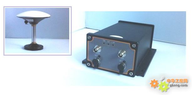

SS600A高精度GNSS微惯性辅助导航定位系统

SS600A高精度GNSS微惯性辅助导航系统是上海思越电子科技有限公司推出的一款高性能的GNSS(北斗+GPS+GLONASS)导航定位系统,该系统可以完成基于GNSS 高精度导航和定位,单点定位精度小于1.5米,结合北斗地基增强系统或差分基站可实现高精度定位(2厘米)。该产品结合基于MEMS的微惯性传感器,可很好完成组合导航及定位,克服了短期遮挡和信号失锁问题。
