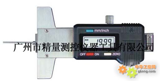

  随着汽车的广泛使用,轮胎的更换成了大家共同的困惑,小巧的轮胎花纹深度尺可以解决这一问题。轮胎花纹深度尺是汽车维修和日常维护常用的一个测量工具,主要通过测量轮胎的花纹沟深度,以便确定车的轮胎是否有必要更换,从而确保行车安全。
  轮胎花纹深度尺一般有刻度式和数字式两种,轮胎花纹深度尺的使用方法很简单,将它的尖端伸入轮胎胎面的某一个主花纹沟中,测出它的深度,得出一个数值,然后再测出同一横截面的其他几个主花纹沟的深度,得出一组数值,计算出其平均值,这就是轮胎花纹深度。
  一般来说,当测量的轮胎花纹深度值约为1.6毫米时,就必须更换;如果您经常高速行车,当测量轮胎剩余花纹沟深度低于3毫米时,就建议尽快更换。轮胎花纹深度尺从其形状看,就是一个变了形的游标卡尺,中间细长可以移动的是主测量尺,周围粗一点固定的标尺,是辅助测量尺,其使用方法与游标卡尺测量深度的方法相同,读数方法也相同。
  这种深度尺有两组数字,初次使用要认清楚,粗一点固定的标尺,是辅助测量尺;而细长可以移动的,就是主测量尺。当你看到主尺的探头与尺身处于同一平面时,辅助尺与主尺的“0”刻度对齐,此时就是深度尺“归零”状态。实际测量时,可将辅助尺“0”刻度所处位置的左侧主尺刻度读为整数;辅助尺的哪一个刻度与主尺任一刻度对齐(或最接近对齐),则作为小数点后读数。
  举个例子,辅助尺的“0”刻度位于主尺“20mm”与“21mm”刻度之间,读为20mm。辅助尺的“2”刻度与主尺的某一刻度对齐,则读为0.2mm。主尺读数与辅助尺读数相加为总读数,即20.2mm。
  在进行实际测量时应测量轮胎的主花纹沟,使深度尺垂直于胎面,主尺探头避开花纹沟内的磨损极限标志;如果是新胎,注意尺身避开胎面上突起的胶辫。
