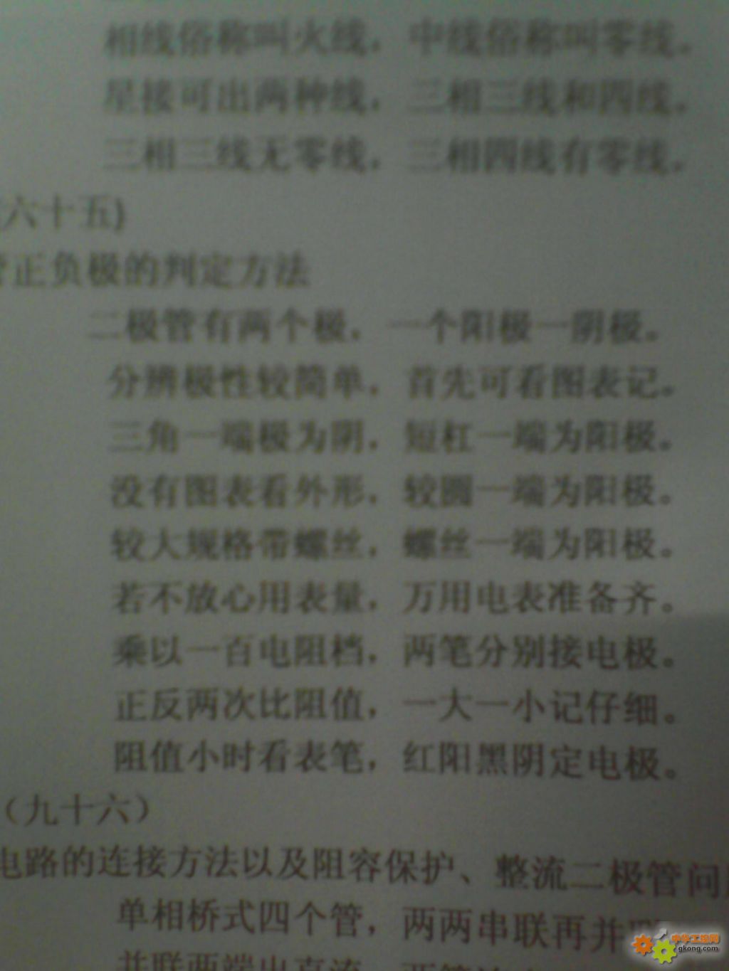

看看你的定力如何?这是在网上转来的,在《99条超有用的电工口诀》上面看到的,各位看看哪里有纰漏。说是99条,其实不是的。在56条和85条之间是没有的。

能再模糊一点吗

阻值小时看表笔,红阳黑阴定电极。
这是判断二极管阴极阳极的,这句话对吗?
