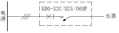

在水泵控制的一个系统图上,见到下图的一个符号,其叉、竖线与接触器触点功能等的组合,不知是何含义,有关标准上有不有这个画法的示例?

是指三相电源接入断路器和接触器的画法,看得出断路器是32C的,貌似带保护装置的接触器

带跌落的

这是建筑施工的电气接线原理图,还是比较标准的。

这个是KB0,一种集成的控制组件。保护功能很全,有过压,过流,欠压,缺相等等保护功能并且可以设置保护功能的参数。

主要想问的是,这种画法的来源;若是自行组合的符号,是否符合标准的规定。
另外,那一竖线又作何解。
想来,若作为装置画,则应当可以方框内示出其主要功能;
修改后的标准没看,有许多年基本上没制图、也没阅图了,所以想了解一下。

今天又偶然在百度知道提问中,看到了这个符号;
看来,这个画法是通行的画法,只是仍不知道其来源。
当然,大家都这么画,也就是对的了。

标准画图
