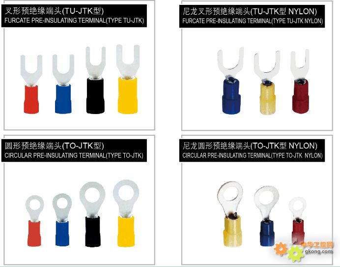

一直想知道这样的端子应该用什么样的压线钳?

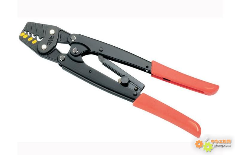

带不到位退不回去那种的钳子就应该行。

用这钳子可以

有专用的,叫预绝缘端子钳,我用的是宝工的,还不错!
端子钳要区分裸端子钳和预绝缘端子钳。

一般接线员用的,我认为史丹利的不错,我买了二把用了,小、轻巧。230元左右。
