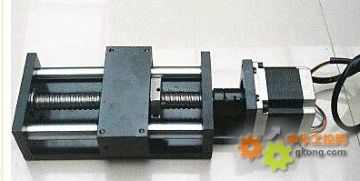

请教一个问题,我用文本PLC来控制步进电机丝杠滑台行走,怎样才能把它的行走的距离显示出来,不用光删尺。

计算后用寄存器显示

呵呵;没有反馈,你也只能按发送的脉冲数来计算,如果步进丢步或没走,你显示的值与实际值就差大了;
如果准确测量,就用编码器或光删尺;

开环没办法,用你发的脉冲来显示也只能是个心理安慰,前后极限都没有没考虑过撞死?

出现了特殊情况,再重新回次原点。

开环有可能丢步,半闭环可以装编码器

闭环控制才可以精确

先要确定一下原点,也就是一个位置,用这个位置代表起始0点,而后记下脉冲数,根据驱动器的分频数和丝杠的丝距等这些条件,就可以计算出平台的位置了!

如果是丢步的话,精度就会差了啊!
