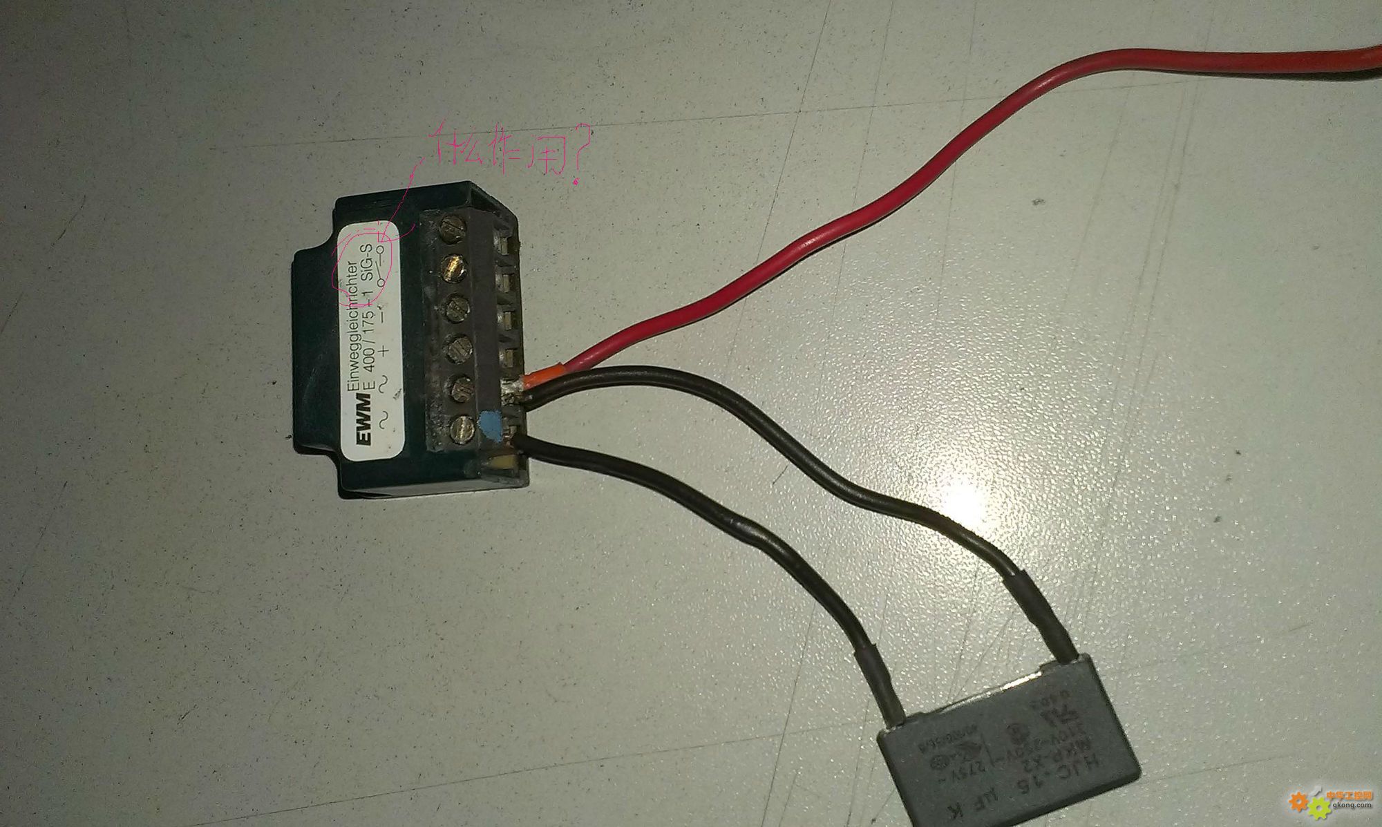

刹车整流器中的常开启什么作用?

表量下是不是交流侧没上电 那个点就不通,如此就是闭锁用。刹车没上电,那个马达就不能启动 。怕马达烧了。

说的有道理,应该是跟电机的启动有关,防止过载启动。这个刹车镇流器是用在快速卷帘门上的。
