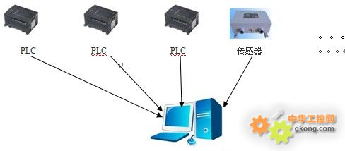

三.系统的整体设计
 杂散电流监测系统组成主要是由上位机系统和自动监测装置两部分组成。自动监测装置是以PLC和传感器为核心的数据采集处理系统,完成模拟量、开关量的采集。上位机系统采用紫金桥监控组态软件进行整体设计,通过USB接口与自动监测装置相连。
系统效果图:

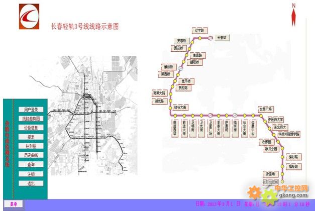

主界面:

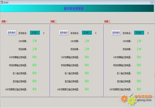

设备信息管理:

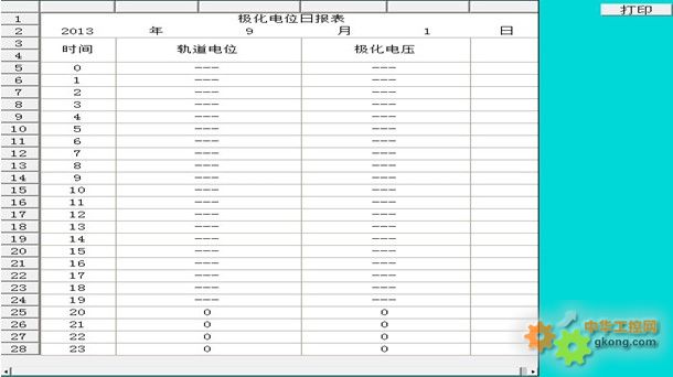

历史数据查询:
