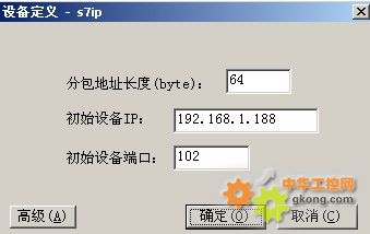

下一步,弹出如下图所示对话框:
设备地址长度:一次读取的字节最大长度;
初始设备IP:模块的网络默认地址,可以是域名;
初始设备端口:模块的网络默认端口;
确定之后,完成设备定义。
