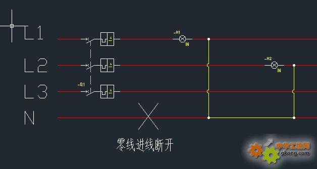

单相负载的中性线断开,负载是相当于接在两条火线两端吗?家庭电路进户线的零线断了会烧坏用电器吗?一只灯泡断开零线那端会烧掉吗?

诶 这个要看的,比如说你进线是三相 然后电器设备分别使用这三相电时零线断开就会烧毁设备,相当于你说的设备在2条火线中间电压升高,如果你进线就单相火线和零线,此时断开零线没问题的,只是此时零线会带电。大概这个意思,记得以前论坛有人画过一副图,看了后就很好理解了。
刚自己画了一张

如果是单相电源的零线断开,只是回路不通;
参见2楼。

在三相照明负载中,三相负载平衡,零线无电流,如果出现严重不平衡就会有较大零线电流并很容易被烧断,随后出现线电压串联轻载的用电器将超过使用电压而被烧毁,重载负载将电压很低无法使用。
