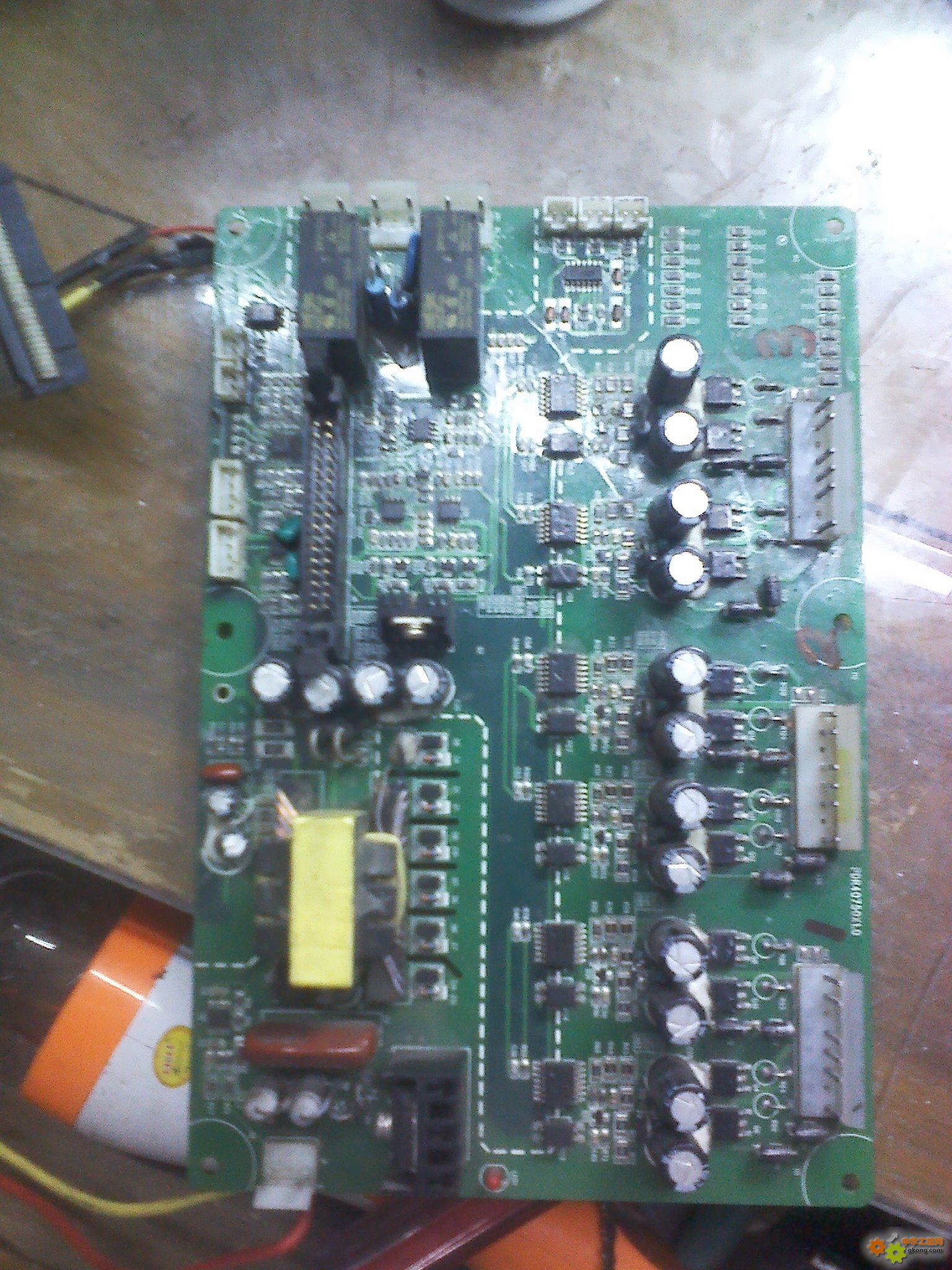

修飞兆的一台大变频器160KW 模块炸了 我给板子单独上500V电 上电显示FzKJ 咨询厂家说是欠压 找了半天也不知道在哪屏蔽掉欠压报警
修过此机的人 请指点一下 谢谢

屏蔽欠压一般要在主板上实施

接触器辅助触点到驱动板那了,短接一下不可以吗,把主板图片反过来
