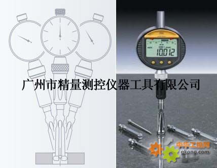

  tesa内径指示表利用机械传动系统,将活动测头的直线位移转变为指针在圆刻度盘上的角位移,并由刻度盘进行读数的内尺寸测量器具。其中,以百分表进行读数的称内径百分表,以千分表进行读数的称内径千分表。可用相对测量法测量孔径或槽宽的尺寸误差、孔或槽的形状误差等。
  tesa内径指示表是专为从0.49到12.2mm的小孔测量设计的孔径量具,通过两点测量,不但能从测量尺寸而且可以判定形状偏差,具有出色的重复性。此类测量器具具有可互换的测量头,内部有针形杆及夹持杆,它带直径为8mm的安装孔,用以安装指示表或其他传感器。
  特点:
  1、带球面的测量头,完成通孔的测量。
  2、带有平端面球形测量头,用于盲孔或短台阶孔测量。
  3、深孔测量用测量头。
  tesaveribor内径指示表卓著可靠声誉的结构,测量从4.5到550mm的孔,通过两点测量,不但能测量尺寸而且可以判定形状偏差。
  特点:
  1、内径表应用无间隙的环形铰链结构保证高的重复性。
  2、殷钢做成的杆防止由于手持带来的热影响测量结果。
  3、定位保护桥保证在被测孔内很好找正。
  4、硬质合金球测尖保证磨损小。
