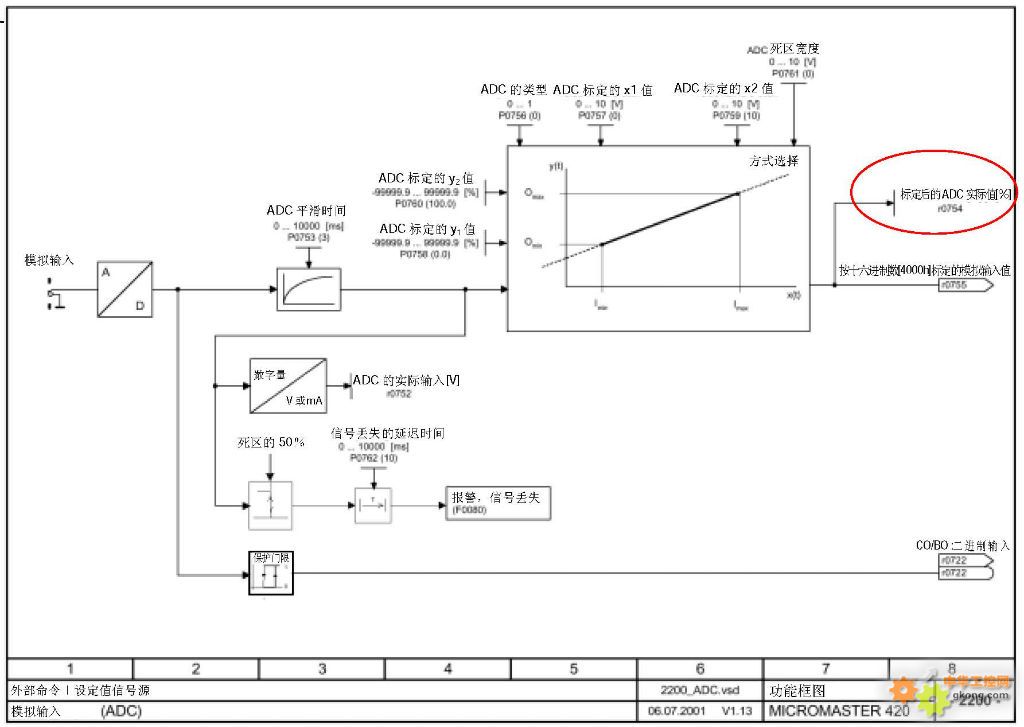

3KW的西门子MM420变频器在用5K欧电位器调频时,电位器调到一半过后 电机速度才快起来,感觉好像速度上跟电位器的旋转的度数不一致,就是不均匀,原因是什么呢?电位器没有质量问题

1是参数设置检查一下;
另外确认你的电位器是不是直线型,而非对数型或指数型;

用BOP监控红圈内参数,看看他是不是与你手动调节电位器是一致的,如果是,就看看P1120/1121斜坡时间是不是太长了,改短一点。手动调节电位器,也不要太快了。
3kW的电机,不会这么慢的响应时间。

平时大多都是直线型电位器,比如你转到1/4的位置,对应的阻值也是总值的1/4,如果调频率的话对应也是最高输出频率的1/4;
转到1/2的位置,频率也是也是最高输出频率的1/2;
这个用万用表测量阻值或电压可以很容易判断出来;
指数型及对数值的则不是直线关系;

电位器从型号辨别:X型直线式的,Z型指数式的,D型对数式的。
