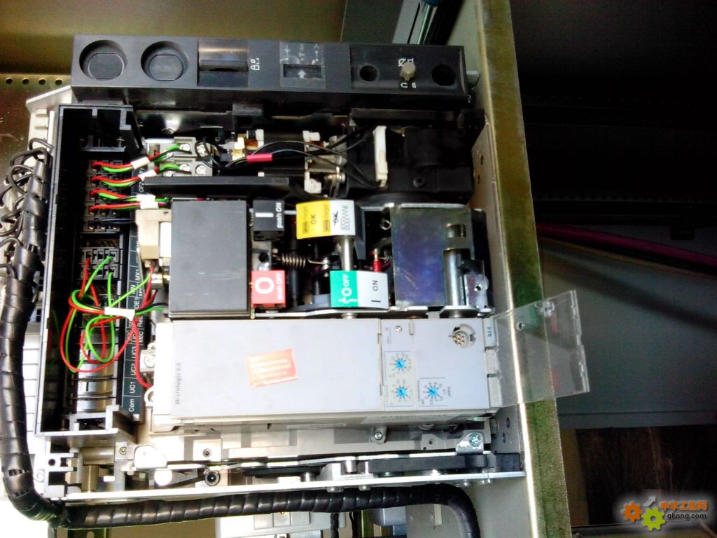

厂里的一台变压器低压侧断路器投入一段时间后,出现了一个很奇怪的现象,每间隔十天左右就跳闸,查不出原因,送上后还能正常运行,断路器型号为:Masterpact MT16N1 1600A。和厂家联系后,只给发来一份说明书,让自已调一下。哪位师傅能帮上忙啊,望不吝赐教。

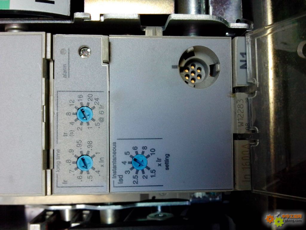

是我说的不够详细吗?变压器为1000KVA,设备正常运行时电流在500A左右。断路器整定如图。哪位给个意见啊。

Isd调大一些(Ir=2~2.5)!!!!!!!!
