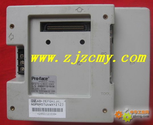

当前公司有个GP370-L的触摸屏要传程序  通信连不上   有接触过的朋友指导一下哈
型号GP370-LG11-24V   古董了哦
与电脑连接没反应?

是啊    与2000系列  连接没问题     也有可能是触摸屏的问题    请教一下GP370与2000系列的连接设置都是一样的吧?

如果你电缆及软件都没有问题,连GP370时屏幕上没有任何反应,那么可能就是你的这台TOOLS口有问题了;

嗯  现在的方法就是找个新屏试试看     不知道公司还有没有呢  嘿嘿

你手上如有GP2000系列的屏也可以的,二个使用相同的软件及电缆;
如能连上GP2000,则说明你那台GP370 TOOLS口损坏;
