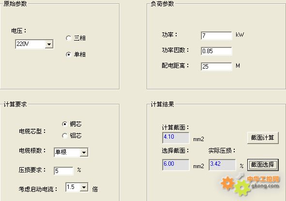

是7KW单相负载,环境温度30多度,长度大概20多米,多数在桥架里面,不知这样长时间用安不安全。

发表于:2013/9/13 22:19:42
没问题的

发表于:2013/9/13 23:03:09
单相的?6方线将将够恰到好处。

发表于:2013/9/13 23:15:14
可以用

以下是引用5506982在2013/9/13 22:19:42的发言:
没问题的
[此贴子已经被作者于2013/9/13 23:44:31编辑过]
这是个什么软件,能分享一下么?

发表于:2013/9/14 0:07:57
没问题。
