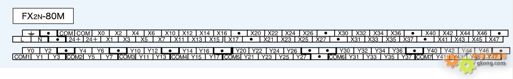

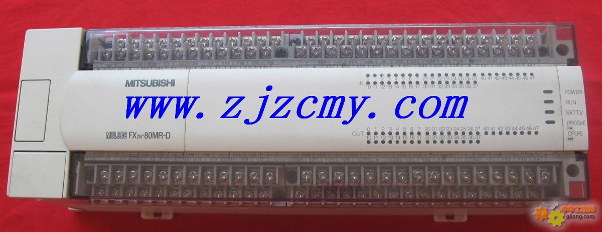

求助:哪位老师手里有FX2N-80MR-D的输入输出端子的照片(清楚的)或者分布图,我现在正在划接线图没有找到FX2N-80MR-D的输入输出端子的分布图,因还没有买到实物也没找到相关资料,哪位有相关资料能发我一份最好了!先谢谢了!邮箱:290299523@qq.com

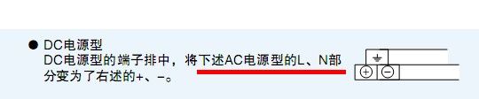

除了供电电源的端子上标的是+ —外,其它所有端子都与FX2N-80MR-001完全相同;
[size=4]
希望对你能有帮助;[/size]

D与001有什么区别
D是24直流电源

发表于:2013/9/13 18:59:54
点一下图片就能看到;
前面4个每个公共端带4点输出;
后面3个每个公共端上带8点输出;

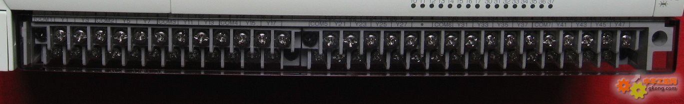

发表于:2013/9/13 19:10:52
这张单对输出的;
