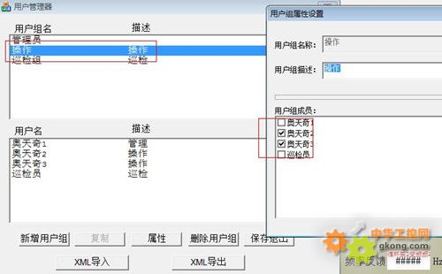

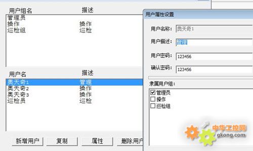

   2.1第一部分是登录
  我们添加用户可以在做工程的时候直接设置好,用户组,用户,密码。

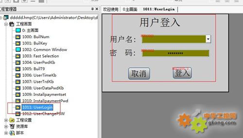

   登录就直接用我们的登录画面,新建的工程都有带的。

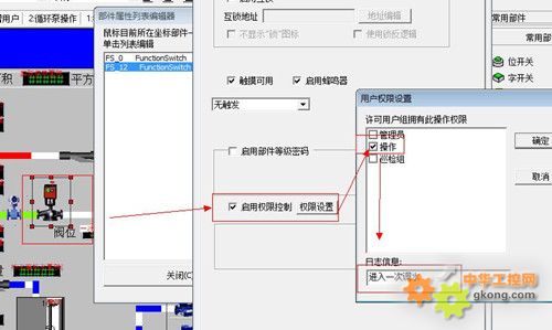

   2.2第二部分就是用户权限和操作记录
   主工艺图有三个功能开关分别进入三个可操作画面,可操作画面的一些部件也是只有操作员可以操作。操作的每个按键数值都要有记录,设置很方便。
