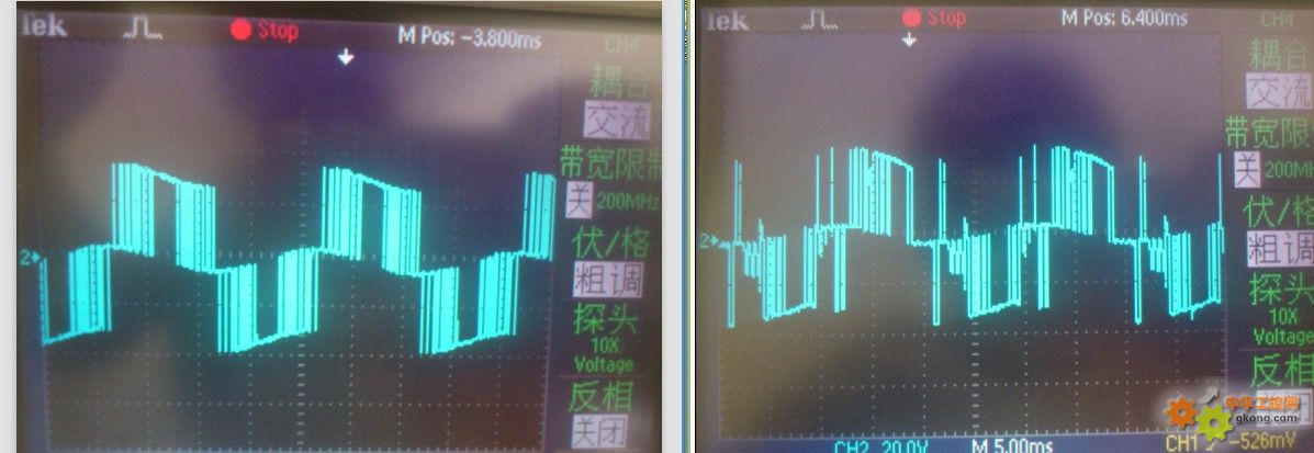

新手,求各位指教。
   在做一个逆变器,用的IPM是三菱PS21867,调制方式SPWM,75HZ输出。接一般小功率电机电机均可。接4KW电机启动不了,输出波形上图,目测有的载波打不开,甚至出现反向电压,很是不解。测了一下堵转线电流5.8A左右。用三相电阻模拟同样负载,波形正常,求解

不好意思打错了 调制方式SVPWM
