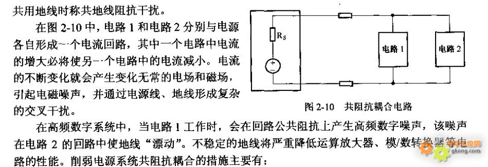

 (1)共阻抗耦合
 当两个电路存在公共阻抗时(公共阻抗主要有共回路导线、共地阻抗和共电源内阻),一个电路的电参数通过公共阻抗对另一个电路的电参数产生影响。当设备或元器件共用信号线或电源线时,它们之间就会通过公共阻抗产生相互干扰,如共用电源时则称共电源阻抗干扰,
   ①降低接入阻抗。电源线的布线要根据电流的大小进行,尽量加大导线的截面积,使电源线、地线的走向与信号传输方向一致,减小噪声单元和其他单元之间的公共电源阻抗,有助于增强抗噪声的能力。空压机配件电路板要按功能分区,各分区电路地线相互并联并一点接地。当电路板上有多个电路单元时,应使各单元有独立的地线回路,各单元集中于一点与公共地相连,这样各自产生的噪声电流不会流入其他单元,避免相互串扰。
   ②使用去耦电容。嵌入式系统印制板上一般都有多个集成电路,其中某些高速大功率器件、地线上都会出现很大的噪声电压。抑制噪声的方法是在各集成器件的电源线和地线间接入去耦电容,以缩短电流的流通途径,降低电阻压降。
