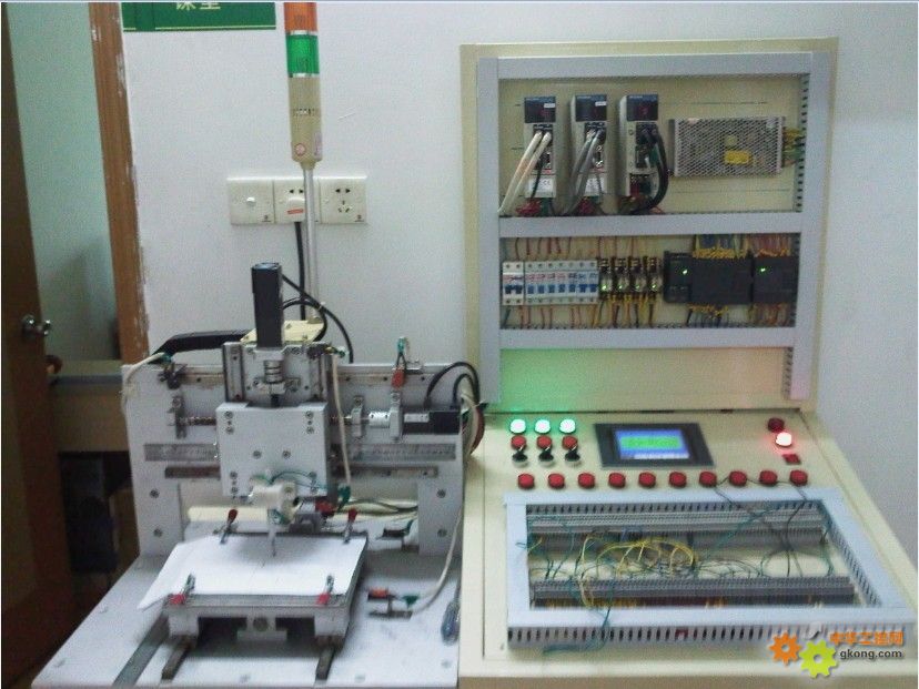

定位容易!
请问楼主,能画图写字吗 ?

卖设备背的吧。

这种设备 在点胶机 或点锡膏机上多见 不过国产的不敢躬为 那个个头叫一个大 鬼子虽可恨 但人家做出来的东西还是很好的

定位容易,坐标配合就难了

三轴定位系统,我们自己设计的,仅仅做实验用的,非卖品。
配置:S7-200 CPU226+EM253+海泰克触摸屏+三台三菱伺服驱动器有电机
作用:编程序,走不同的图形。一般都用插补的方式控制

开发一套数控系统,编程序更具有通用性了。
