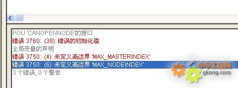

空程序编译就出错

空程序编译就出错

PLC选择IDEABOX MINI 编译就出错

发表于:2013/9/10 12:30:57
PLC配置中缺少CANMASTER主站
