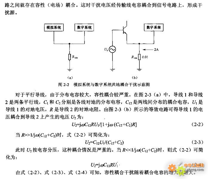

②地线干扰。地线干扰是由系统内共用一个地线而引起的,当系统内各部分电路的电流均流过公共地线时,会在地线,卜产生电压降.形成相互影响的噪声。空压机配件这种情况在数字电路和模拟电路共地时非常明5il。图2.2(a)巾的且。是模拟系统和数字系统的公兆接地线的电阻。通常,数字系统的八地电流比模拟系统大得多,并H有较大的波功噪声。即使R。。很小,数字电路也会j午其两端形成较高的电压.使模拟系统的接地电压不能为零。幽2.2(b)中的模拟电路是测量电路的前置放大器,数字系统的入地电流(若为2A)在公共接地线(若R。为0.01n)卜产生电压(20mV),此电压与测量电M以叠力|j。若U=100mV,那么测量精度将会低丁‘20%。

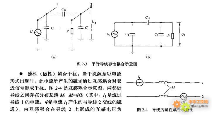

● 容忭(电场)耦台干扰。当T扰源产生的千扰以电压形式出现时,干扰源与信号电
U2=2wMI1,U2与干扰的频率和互感量成正比。
