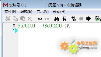

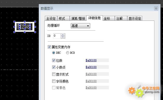

1、富士V8的屏通过改变数值显示属性来更改小数点位置。
2、富士V8的屏通过间接寻址来是实现一维数组的下标访问,对于屏来说,其存储区实质就是一个大的一维数组。
