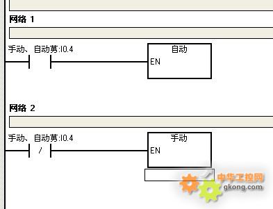

   有人说“子程序在同一周期内被多次调用时,不能使用上升沿、下降沿、定时器和计数器”,我不理解,什么是在同一周期内被多次调用子程序?
   我仅仅做了一个简单的程序,把复位程序、自动程序、手动程序做成子程序,在调试时发现,子程序里的开关量输入输出正常,但是里面的定时器不走。
   如果这么多限制,请问大家一般在什么情况下使用子程序?

发表于:2013/9/9 15:58:52
回复 #2楼 step1
这是某培训学校出的教程里的示例程序,是一个机械手的自动子程序里的定时器,模拟时定时器没有走。
这个培训学校的示例程序是错的?没有调试过也来教学生?

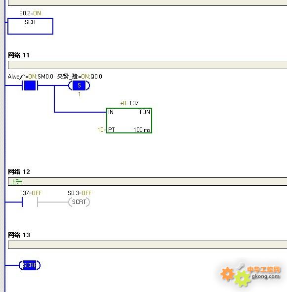

15720
step1
文章数:7313
年度积分:47
历史总积分:15720
注册时间:2008/4/10
2013辞旧迎新
发表于:2013/9/9 16:02:18
不知道能不能说出来啊,这培训学校是技成,视频教程是《西门子S7-200 PLC编程与应用从入门到提高》第十二讲跳转与子程序。
是我调试有问题吗?还是示例程序有问题?

11873
gzg_00
文章数:8995
历史总积分:11873
注册时间:2009/10/1
发表于:2013/9/9 21:43:54
以下是引用Kate在2013/9/9 16:54:04的发言:
觉得子程序很神秘吗?老卡已经言简意赅点破了。
回到主题,同一个周期内被多次调用=重复使用计数器定时器,你说它应该如何是好?
说的很好,赞一个

发表于:2013/9/10 7:23:52
经过仔细查看示例程序,发现一些错误,修改后,子程序的定时器是可以执行的,教程没有错。
示例程序是和教程一起下载的,可能是提供下载的同学自己加上去给别人参考的。
错怪培训学校的老师了.
