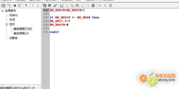

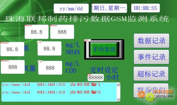

一、项目说明
  发送端要求:
     777A触摸屏有两个端口:一个端口为485modbus方式,另一个端口走高级用户自定义协议。负责定时把采集到的两个数据发送到到接收端,也可手动按下发送钮即时发送,如果收到接收端要求发送数据指令也要即时发送。工程里的位报警记录区,字报警记录区,数据记录区的地址要重新填好。发送数据’----发送数据时给一个触发位,‘请求上传数据’----收到接收端要求发送数据指令时给一个位触发,‘系统开机’---屏开机自检完成后给出一个触发位

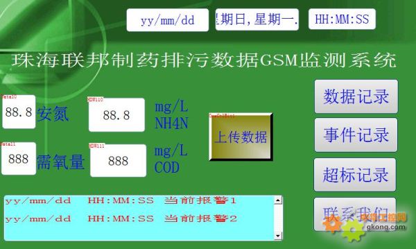

  接收端要求:
     777A触摸屏只用一个端口:与发送端的屏走高级用户自定义协议,负责接收发送端发过来的两个数据并保存到数据记录区。工程里的位报警记录区,字报警记录区,数据记录区的地址要重新填好。‘接收数据’----接收到数据时给一个触发位,‘请求上传数据’----接收端给发送端发一个上传数据指令时给一个位触发,‘系统开机’---屏开机自检后给出一个触发位。
二、概括

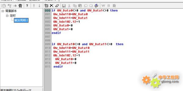

   发送端:1.写:4个字节
               2.写:先接收(01 01)后发送data0位报警,数值输入显示。
    接收端:1.周期读:if非0,采集,显示,位报警
               2.单次发送(注意地址onectirbite):读:01 01
    脚  本:if data<>0 then
三、画面
