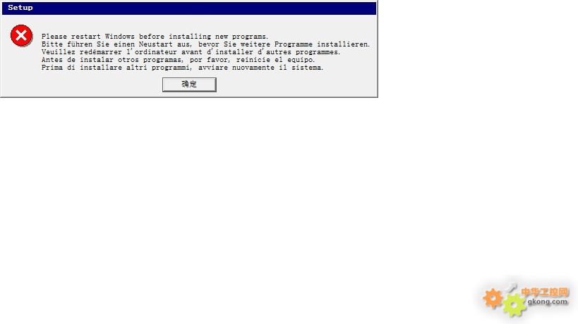

出现这个

发表于:2013/9/7 23:00:18
苏菲夜用型来救场了~~~~
论坛上很多人受西门子软件安装需重新启动机器,然而启动机器后又提示重新启动机器,然而反复重新启动仍然出现这样的提示,导致软件不能安装。现在给出解决方案:
在注册表内“HKEY_LOCAL_MACHINE\System\CurrentControlSet\Control\Session Manager\ ”中删除注册表值
“PendingFileRenameOperations”
不要重新启动,继续安装软件。
现在可以安装更多程序而无需重启计算机了。
Good Luck~

以下是引用cvlsam在2013/9/7 23:00:18的发言:
苏菲夜用型来救场了~~~~
不要重新启动,继续安装软件。
Good Luck~
这你是怎么想到的,高!

发表于:2013/9/12 13:25:49
这都流传多少年了
