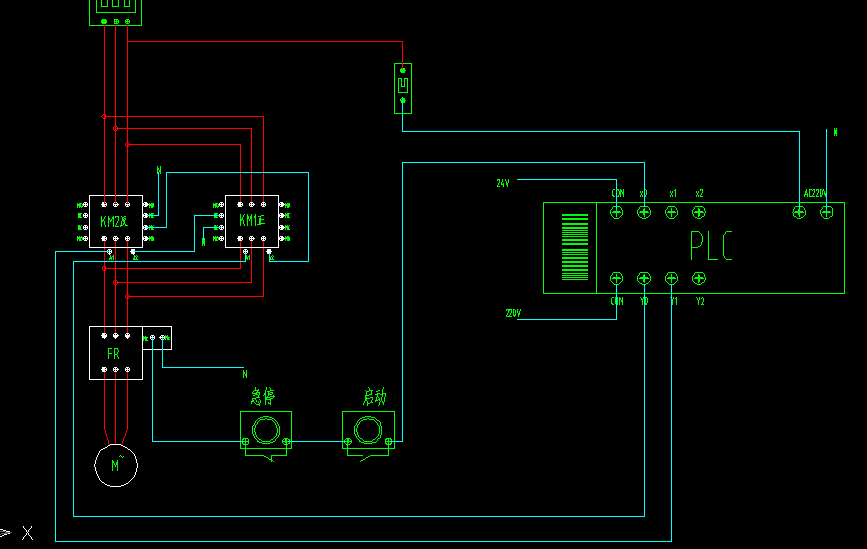

请大虾抽空帮我看下这个PLC实物接线图对不对

你也错的太玄乎了

不敢说这是用的PLC控制吗?

你那输入的开关信号另一端接的是什么?

可以画出原理图对照一下。
注意3楼的提示,看有无笔误等;另外,起动按钮和停止按钮的作用是什么(其接法与编程要求有关)。
如果是第一次画,经过了自己的思考,还是不错的!

正反转也要用plc吗,你穿的热保护也不对啊

接错线 改一下

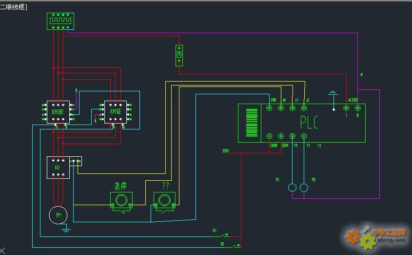

多谢各位大虾了,是第一次画,就是不懂的我理解的PLC原理图(我上传了文件的)跟我想的画出的实物接线图是不是能对应的上,
回3楼的那输入的开关信号另一端接的是热继电电器的常闭点

6楼的兰花兄,我想请问下图中最下面的两个是什么开关?,是线路的断路用的开关吗
